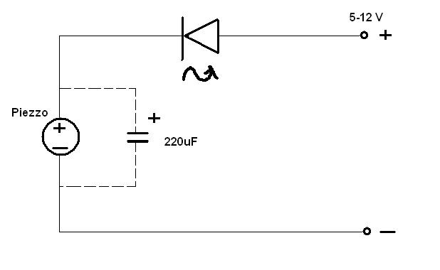

Pri surfovaní po internete som narazil na schému veľmi jednoduchého „zvukovo – optického lokalizátora „ – BEEPERu. Zapojenie nenáročné na súčiastky aj zapojenie:

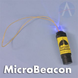

Základom je blikajúca LED dióda a piezo bzučiak s budičom. Zapojenie som skúšal a fungovalo mi bez problémov od 4,5 do 12 V. Kondenzátor upravuje frekvenciu a tón pípania. Odporúčam vyskúšať rôzne diódy a rôzne kondenzátory a nájsť zvuk, ktorý sa vám bude páčiť. Zapojenie funguje aj bez kondenzátora ! Celé zapojenie sa dá pripojiť napr. k timeru, čím zároveň budeme mať prehľad o tom, či je timer zapojený. Zapojenie sa dá použiť ako samostatný člen na vlastnej DPS, pripojiť na DPS k timeru alebo vyrobiť zariadenie podľa vzoru www.apogeerockets.com/Electronics_Payloa...Locators/MicroBeacon ( som presvedčený, že je to to isté zapojenie len za 4 násobnú cenu ). |
