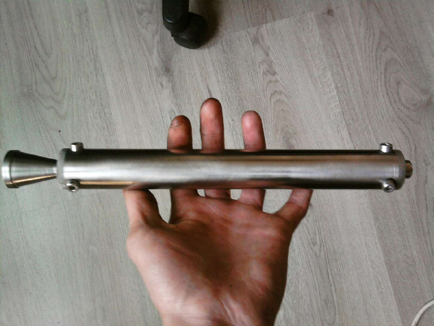

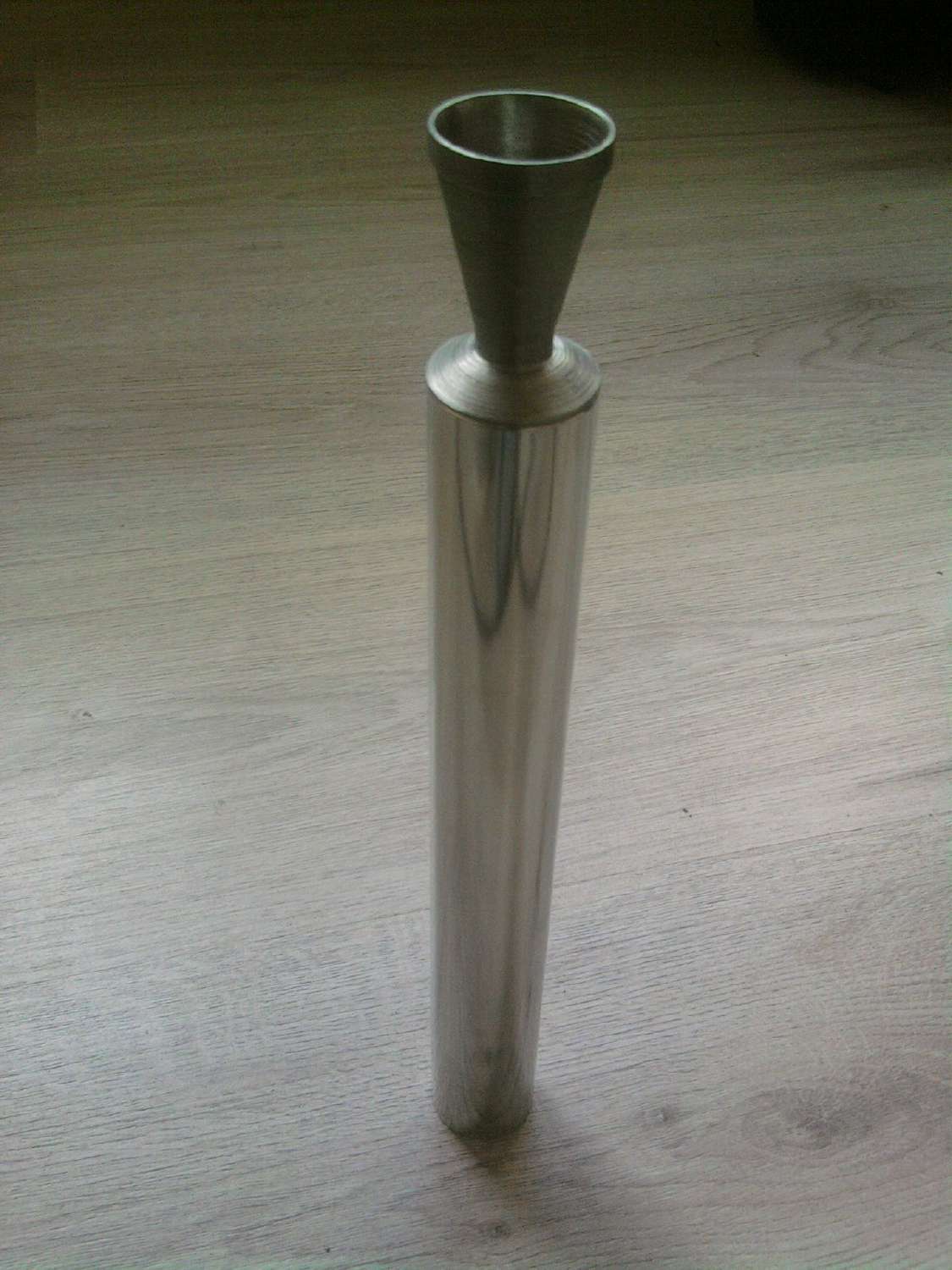

Zdravím všechny!
Jelikož mám od nedávna možnost strojně obrábět, navrhl jsem projekt malého, čistě testovacího, poměrně robustního motoru pro testování převážně KNSB a KNDX a jejich vlastností, měření tlaku v komoře a samozřejmě tahu motoru při různých konfiguracích plnění motoru v různých segmentacích a zahrazeních vlastní TPH při určitých režimech tlaku v komoře. Motor je stavěn převážně pro vysoké tlaky kolem 6. MPa a krátký chod pod 0,7 s vysokoexpanzní ( 8,46:1 ) de Laval tryskou. Kdyby někdo šel podobnou cestou, moc rád se něco přiučím.. |
