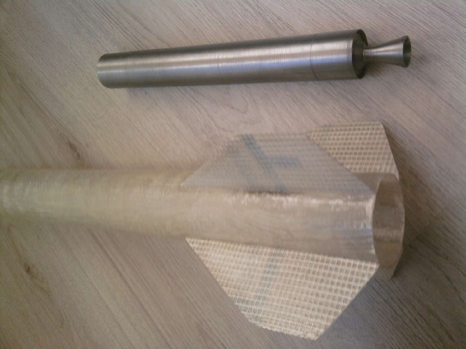

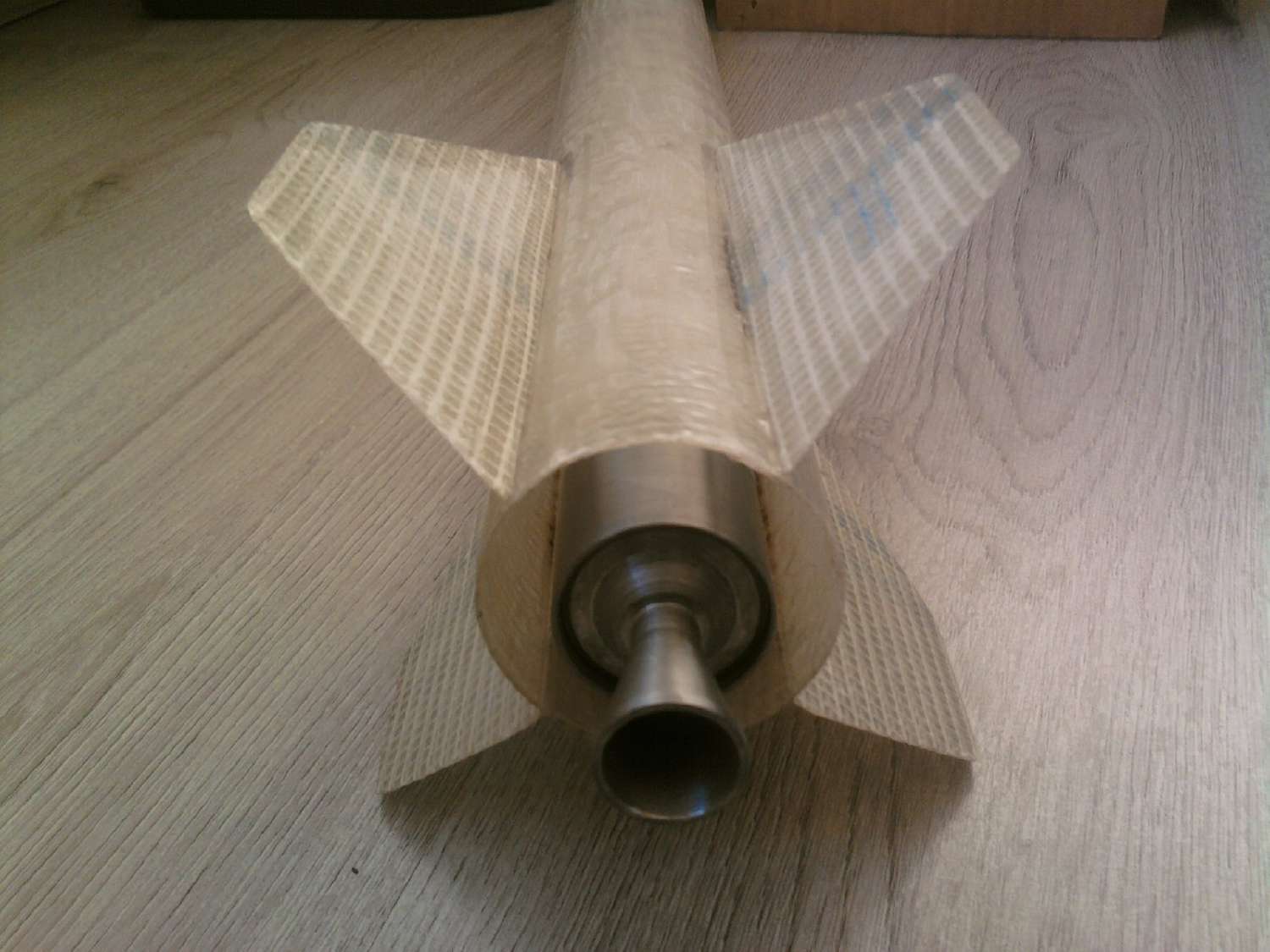

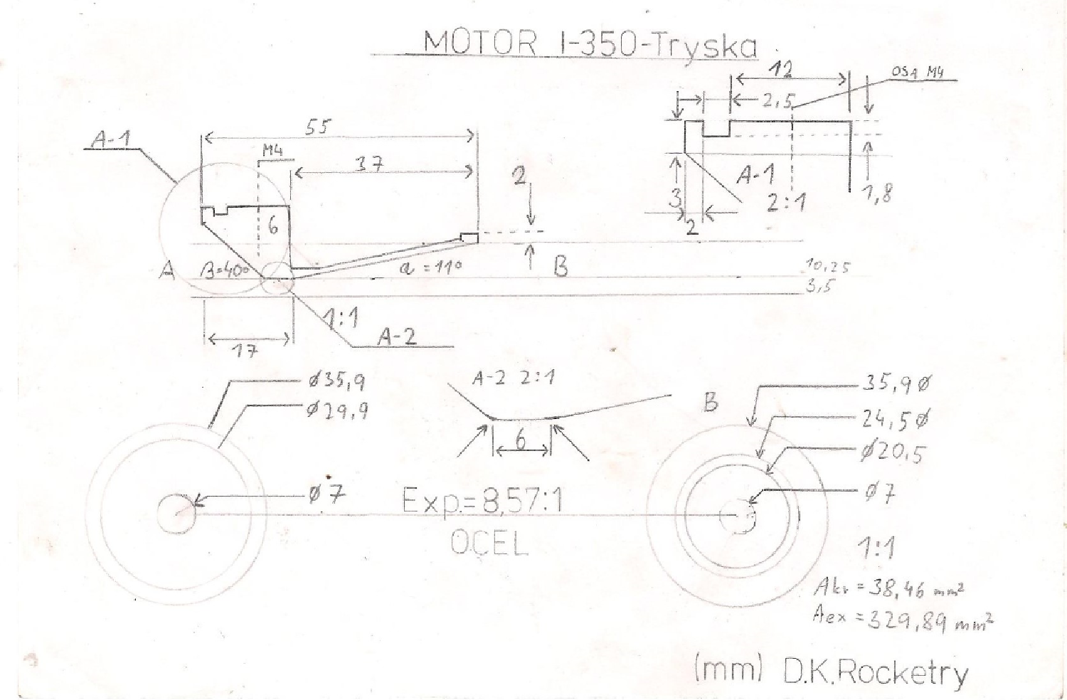

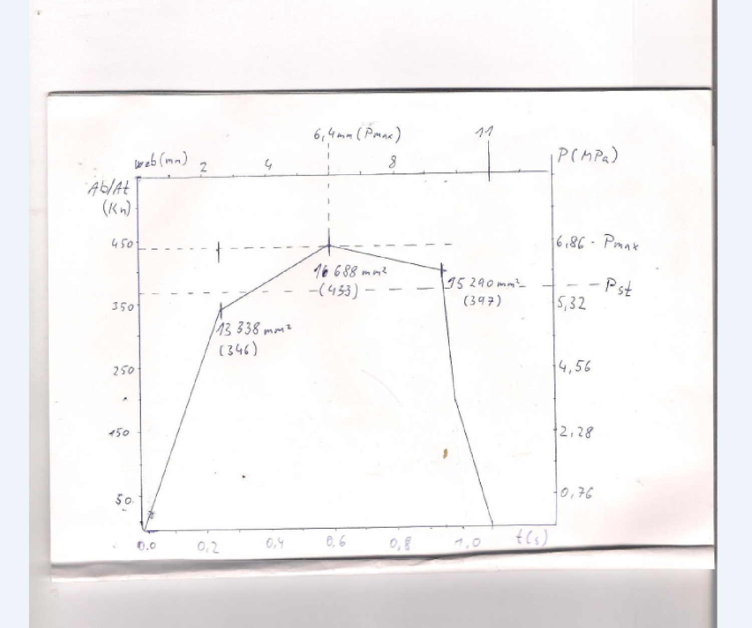

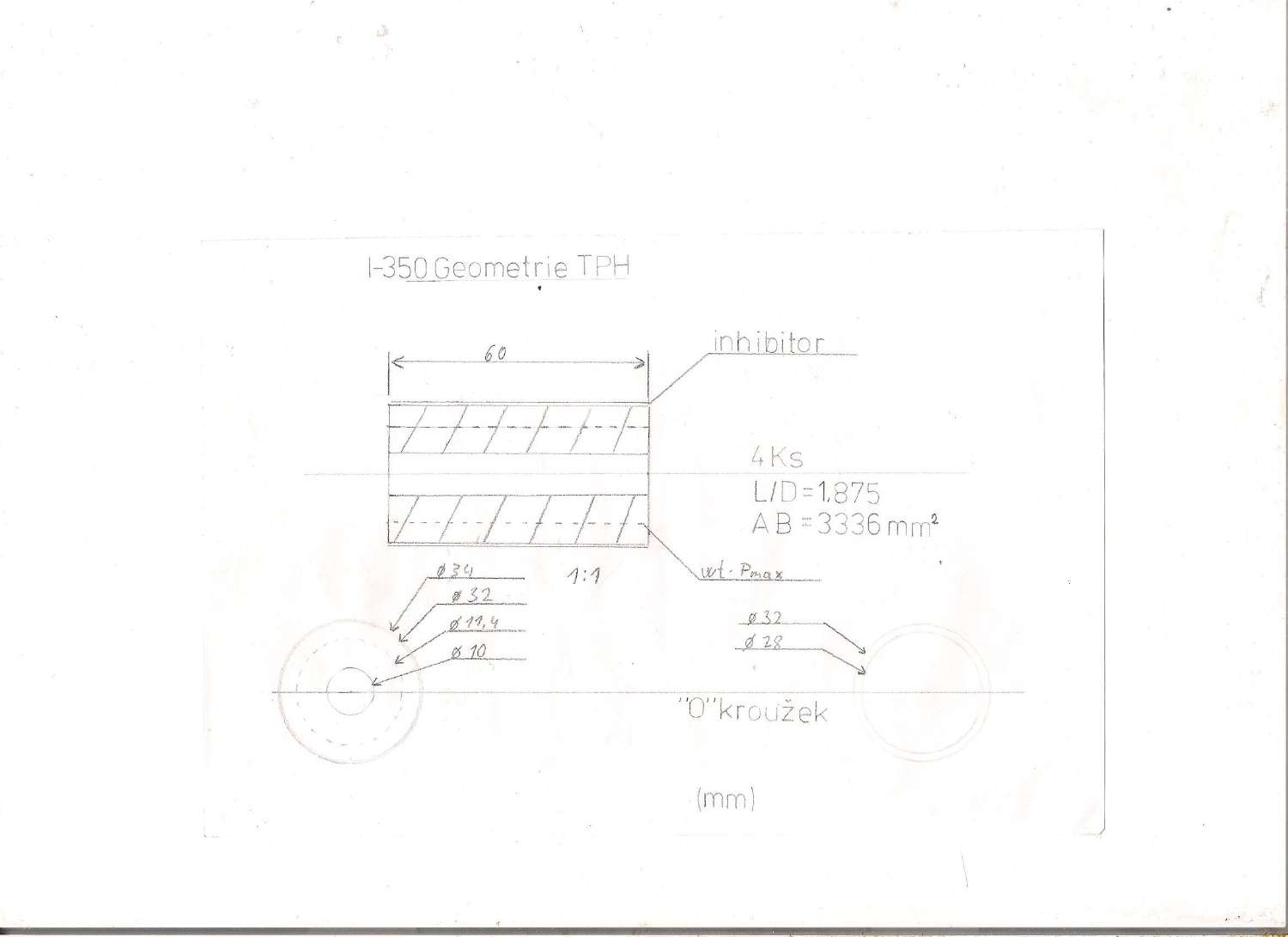

Zdravím všechny
Informuji o mém postupu na raketě FF2. Účel projektu je zkoušet novou palubní elektroniku a vynášení různého balastu kolem 300 až 400 g. Začal jsem motorem. Výkon byl zvolen 350 Ns, KN/sorbitol 300g TPH, 4 BATES segmenty. Váha rakety bude do 3. Kg. |
